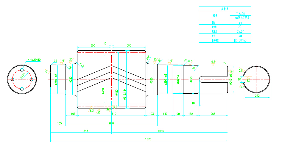

寻求加工  材质  42CrMo   Mt=20  Mn=18.47759   Z=24    螺旋角 22.5°

我们厂也正在做这样 的,一体的不好做吧,是两齿轮分开做
看见过有数控铣齿的,直接可以铣的人字齿中间都 没有退刀槽的  发表于 2014-11-5 21:57

我们用德国希斯卧滚可以干,你有多少工件?我天津科堡重工13902078875

我们公司正在准备加工这样的齿轮,使用DMG机床加工,
前期加工了一个16M,的  各项精度,还可以,一般的是5级,个别精度到了2级

我们公司使用DMG机床,用杆铣刀加工人字齿,试制各项精度还可以,可以达到6级,
有的精度可以达到1级。

你这个轮设计的有问题,左右齿之间的退刀槽太窄,谁都做不出来,特种加工的除外

有台数控铣齿机,用棒铣刀加工,人字齿中间是没有空刀槽的。机床在武汉
