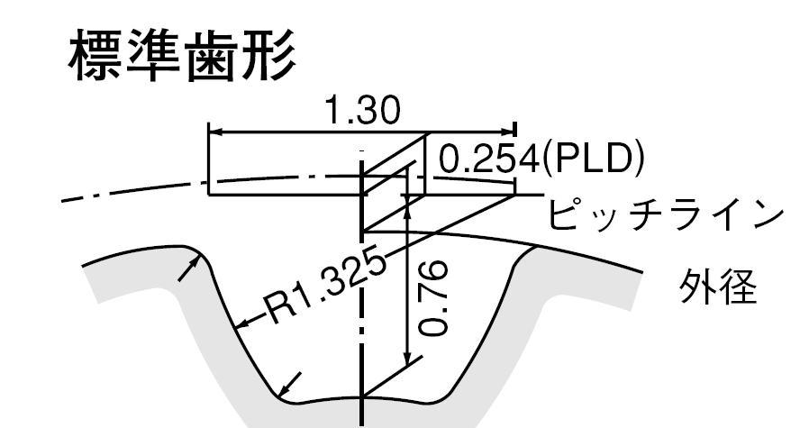

S2M轮齿形
S2M轮齿形
请教这个册子里,R1.325圆心 y方向的尺寸是多少?(0.254是外径与节径的距离,0.76的外进与齿底的距离)

发表于 2020-6-16 14:13 | 显示全部楼层
与外径顶点垂直尺寸0.172mm(就是1.3的线距离外径圆的最小距离),可以查米思米的S*M同步带轮里有
