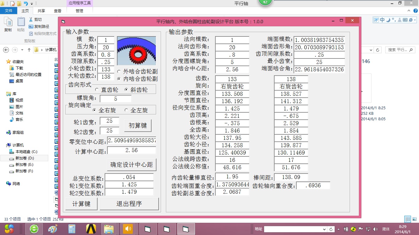

发表于 2014-6-1 08:31 | 显示全部楼层
    内啮合圆柱齿轮副计算输入数据一览表  计算日期:2014-06-01
    软件作者:hyfjy   计算时间:08:28:59
法向模数          Mn=           1
齿数              Z1 =133      Z2 = 138
输入齿轮最小齿宽 B =  25
端面模数          Mt =1.00382
法向齿形角       αn = 20
齿高系数         Ha′= .8
齿顶间隙系数     C′ = .25
端面齿形角       αt = 20.07031
分度圆螺旋角      β = 5           小轮右旋齿轮        内齿轮右旋齿轮
     内啮合圆柱齿轮副计算结果
模数:               M=     1
齿数:               Z=     133              138
分度圆螺旋角:       β=     5
齿宽:               B=      25              25
法向压力角:        αn=     20
端面压力角:        αt=     20.07031
端面啮合角:       αt'=     22.96185
中心距:             L=     2.55999
分度圆直径:         d=     133.508             138.527
节圆直径:          d'=     136.192            141.312
径向变位系数:       X=     1.425                1.479
齿轮副计算齿宽:     b=      25
齿顶高:            ha=     2.221            -.675
齿根高:            hf=    -.375              2.529
全齿高:             h=     1.846             1.854
齿轮大径:          De=     137.95             143.585
齿轮小径:          Df=     134.258            139.877
基圆直径:          Do=     125.40039          130.11469
齿轮端面重合度:    Ea=     1.37509364496121
齿轮轴向重合度:    Eb=     .6936
齿轮总重合度:       E=     2.0687
公法线跨齿数:       K=     16                   17
公法线公称值:       W=     48.616               51.676
内齿轮测量棒(球)直径:  Dp =   1.95
内齿轮棒间距公称值:    M=   138.09
齿高变动系数:      △Y=     3.55807273838448E-03
无变动系数时外齿轮大径: 137.958038393265 内齿轮小径: 139.877
无变动系数时齿轮副重合度:  1.3783968965047

谢谢5楼,
发表于 2015-11-23 01:00 | 显示全部楼层
284618282 发表于 2014-6-1 21:20
顺序有可能乱了
请教下,这位大侠使用的是什么软件?
