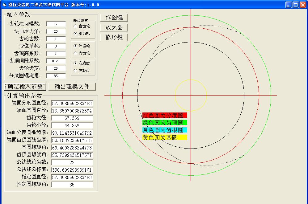

一个头的渐开线蜗杆,端面的渐开线颁是这样的:
描述起来,当蜗杆取变位系数为零时,分度圆上的齿厚与齿槽的弧长相等且为分度圆直径的周长的一半。当然也有基圆的,渐开线仍然 是从基圆开始的,取的使用段为从小径开始的部分,到大径结束。

feifeigee 发表于 2013-9-30 15:43
我想这个图片可以解释你的问题。点击可放大.
端面渐开线,再螺旋扫描出实体,这样吗?

不知大家在使用UG中的扫描时,是否发现,当扫描的方向与某一特定面(例如端面)有较大误差时,扫描的精度也有了明显的误差,也就是肉眼也可以发现扫描失真了,例如,在做斜齿轮时,一般超过45度螺旋角以后,很难用扫描的方法,完成螺旋齿面的建模,对于蜗杆同样也是如此的,如果给出的螺纹升角较小,用扫描方向,可以得到一些螺旋面,而当螺纹升角接近于45度时,就会有明显的失真,这说明单纯用扫描的方法,得到的蜗杆不一定是精确蜗杆,用来示意还差不多,如果用成型法作为模具,就有所欠缺了。
可靠的方法是计算整体螺旋面的点坐标,把同类的点集(例如同一根螺旋线上的各点位置)作为样条线,组合成一个互相交叉的网络,用这样的网络生成的螺旋面,可信度就应该得到极大的提高。
鉴别的方法,可以用任意可紧密靠合的球,来计算出各球对应的三球测量距如果能证明球是与二曲面同时相切且同时测量距就是计算的理论尺寸,这样的模型,应该是可靠的。
另外需要注意的是,因为渐开线蜗杆的螺旋角是随着头数的增加而变化的,那么根据得以的螺旋角,可以计算出蜗杆的基圆直径,当头数较多且每头数的螺纹升角较大时,可能会有基圆小于齿根圆的情况出现,这也可以称为“根切”,一个有根切产生的蜗杆,是无法用直线形刀具去完成的。
