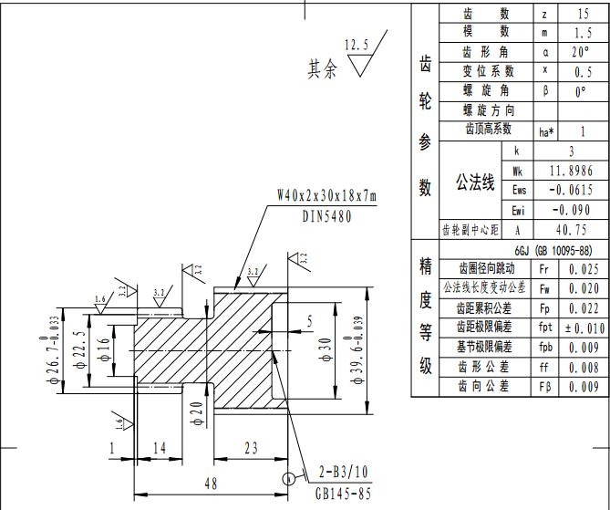

求磨齿方法,谢谢
太阳轮
太阳轮

用滚剃绗,最好是强力绗
发表于 2012-12-5 12:26 | 显示全部楼层
这种用普通的蜗杆磨齿机就可以!
发表于 2012-12-5 15:26 | 显示全部楼层
同意2楼看法,滚剃珩可行,此结构磨齿没见过。
发表于 2012-12-7 20:52 | 显示全部楼层
从设计角度说,花键的直径远远大于太阳轮的直径是没有意义的,花键没坏,太阳轮就会坏,这叫多余功能,改进设计后应该是花键略大于太阳轮的柄部直径就行,可以试试磨齿加工。
我很赞同你的观点,花键直径和齿轮直径倒过来还差不多  发表于 2016-8-20 14:59
发表于 2013-8-17 10:00 | 显示全部楼层
这种结构无法实现磨齿加工的啊!
发表于 2013-8-17 11:19 | 显示全部楼层
珩,小齿轮是珩不到的,
小轮和大轮退刀槽只有11
发表于 2013-8-17 11:40 | 显示全部楼层
空刀太小,这种情况无法磨齿。
发表于 2013-8-17 16:32 | 显示全部楼层
分成2个零件,就可以磨齿了
发表于 2016-8-20 11:27 | 显示全部楼层
热处理前径向剃一下 处理后珩一下,磨齿按你这个设计是不可能的
