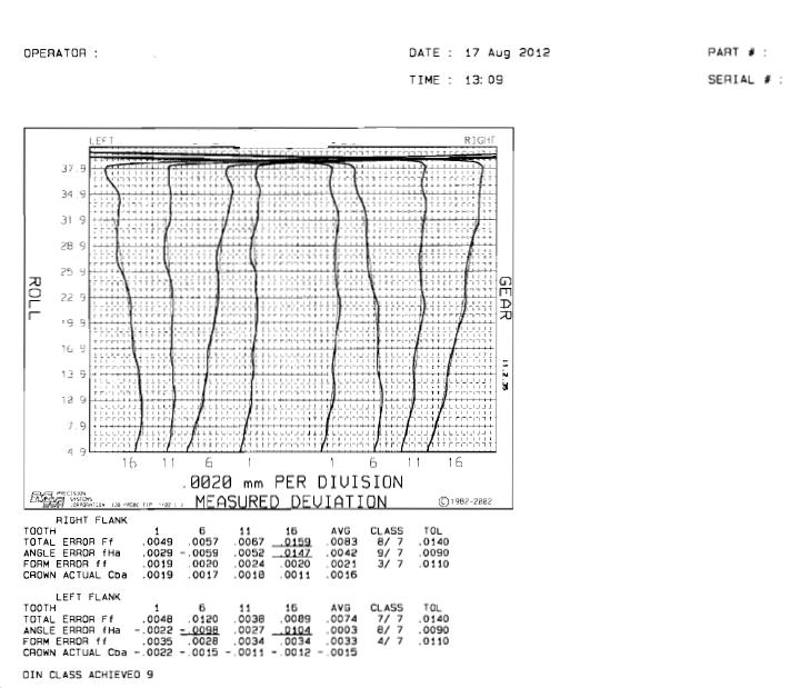

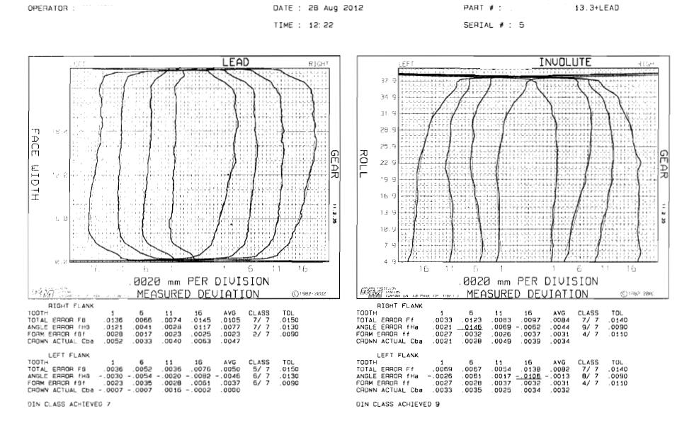

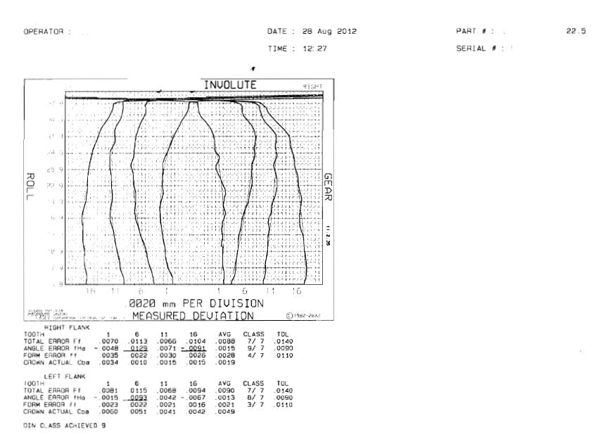

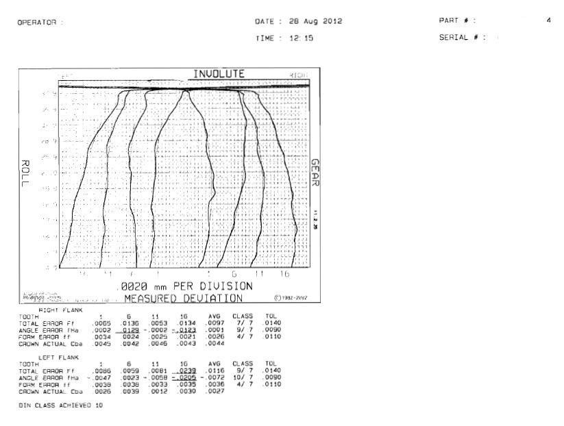

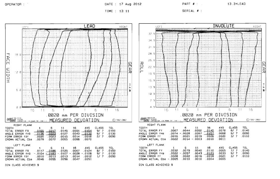

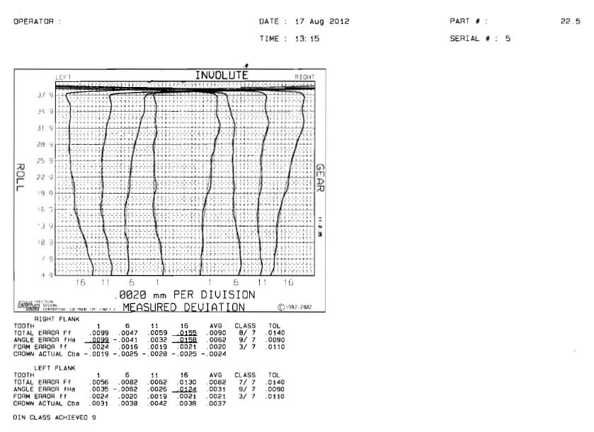

一份热前和热后的齿轮的齿形齿向对比图图,看有什么问题否?
齿形需要检测三个截面
入行浅,还请同行不吝指教
 楼主| 发表于 2012-8-30 13:57 | 显示全部楼层
图形按顺序依次为:热后第三截面齿形图、第二截面齿形齿向图,第一截面齿形图、剃齿(热前)第三截面、第二截面和第一截面的图
 楼主| 发表于 2012-8-30 14:07 | 显示全部楼层
现在在做热变形修形实验,看这样的图形只看平均数据行吗?有个别齿超差了,可平均值符合要求

热前做的不好。齿向交叉,数值上一般,图形趋势不好
发表于 2016-8-3 12:59 | 显示全部楼层
滚剃工艺的的齿形齿向,一般控制fHa,fHβ,通过热前热后对比,做好齿轮的标识,热前查的什么齿,热后还查这个几个齿,锁定工艺,寻找规律。一般齿轮的齿顶会塌也就是齿轮齿形的齿顶压力角会变大。齿向齿顶也会塌。斜齿,螺旋角会有变小的趋势。
