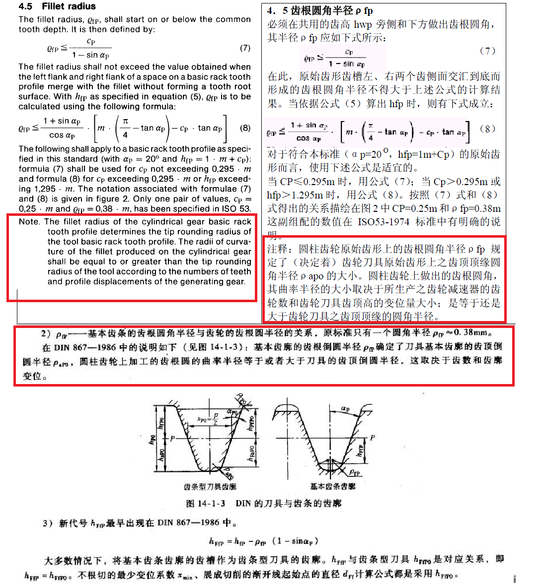

渐开线圆柱齿轮齿根过渡曲线的类型?
发表于 2013-6-4 22:01 | 显示全部楼层
DIN  867 标准这样说的 :
 楼主| 发表于 2013-6-4 22:12 | 显示全部楼层
niuershiye 发表于 2013-6-4 22:01
DIN  867 标准这样说的 :
谢谢郭老师!

过渡曲线干涉已经是初级问题,现在都在研究过渡对齿轮强度的影响。
发表于 2019-8-1 13:39 | 显示全部楼层
刀疤五 发表于 2012-6-28 16:51
我认为齿轮的根部是一过度曲线,过度曲线上的最小曲率半径ρmin就是图纸标注的齿根圆角半径R.且ρmin≥R,图 ...
此说似最接近我的认知。
