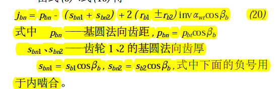

发现这个公式算下来,由于理论上是按无侧隙啮合计算的,按以上公式算jbn=0,我根据论文里提供的jwt,jr与jn的转化关系,把fa转化成径向间隙jr,齿厚偏差转化成jwt,我推的公式如下:
jn==(Ess1+Ess2)*cosβ*cosαn-2*fa*tanα'*cosβ*cosαn-K,
请问您齿隙是怎么计算?能给出精确公式么,包括最大齿隙.

发表于 2012-4-13 11:42 | 显示全部楼层
4楼 kisssoft的帮助里 没有你贴的图呀 你是哪个版本 这段话在哪部分
