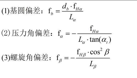

见到很多人问关于齿廓(螺旋线)斜率偏差与压力角(螺旋角)偏差的问题
下面给出计算公式!
