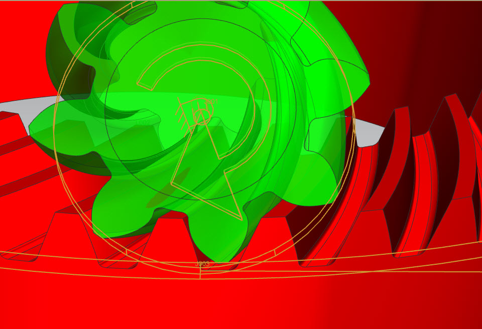

我也参与下齿轮建模,压缩文件是我做的动画,图片是啮合的局部截图。
啮合结果局部
啮合结果局部

你这个是瞬间的,瞬间的都是斜的,看着像对角接触。
但是如果是累计的,那么齿面上接触斑点应该是椭圆形的。
现在弧齿锥齿轮对角接触基本都是因为大小齿轮采用一刀铣齿成型造成的。
不信的你们发现这样的接触斑点的时候可以问问厂家。如果大齿轮是一刀成型,小齿轮是2刀以上成型出现对角接触的,那么这个厂家有问题。如果大小齿轮都是一刀成型加工出来的,对角接触不可消除。有机会也可以去工厂参观看看。
现在越来越多的生产厂家使用大小齿轮一刀成型工艺,因为通过合理的刀具和机床参数调整,发现即使存在对角接触齿轮的寿命和噪音和原理的工艺生产的齿轮并不会有明显差距。
即降了成本,又没降效果,自然被越来越多的厂家使用。只是新的变化带来的一些知识的变动可能需要被重新普及。
总结:新的加工工艺能被大量替代使用的最根本原因是经济效益。大家有机会可以去工厂看看,他们的工艺已经与我们能找到的各种手册上的方法不一样了。你找到的资料上说小齿轮是两把刀以上来加工成型的,那么书上的知识基本与我们实际生产出来的齿轮不一样了。这个时候不要迷信你看的手册了。
